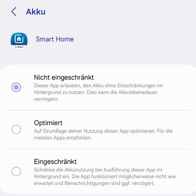

Dann könnte es noch sein, dass dein Handy die App in den Tiefschlaf schickt.
Wie hast du die Akkueinstellungen in den Handyeinstelöungen gesetzt?
Am besten auf "nicht eingeschränkt" einstellen.

Das war tatsächlich auf Optimiert eingestellt. Hab es jetzt geändert. Da ich aber die App täglich verwendet habe ist es eher unwahrscheinlich das es das in den Tiefschlaf schickt.
