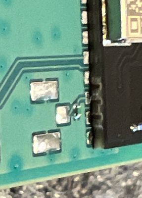

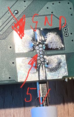

Da der BSH Support auf dem Kaufbeleg besteht und ich nicht weiß, ob ich den vom Verkäufer noch kriege, habe ich mich mal an die Analyse gemacht.
Die 5,1 V kommen an der Platine an, das habe ich mit einem Multimeter nachgemessen.
Ich muss noch unsere Lupe suchen, aber mit der Lupenfunktion des iPhones ist mir diese Stelle aufgefallen:
