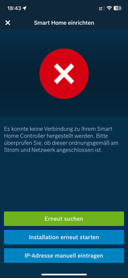

seit ca 3 Tagen versuche ich erfolglos meinen neu gekauften SHC II zu installieren. Beide LEDs leuchten permanent grün.
weder durch scannen des QR codes noch durch manuelle eingabe der MAC Adresse (auch nicht mit „Strichen -„) konnte ich den Controller bislang verbinden.

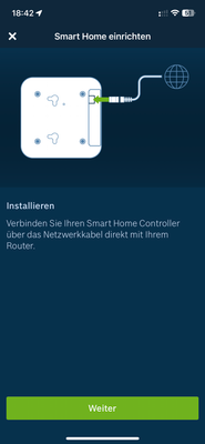

 zuerst die Aufforderung das Netzwerkkabel, dann das Stromkabel anzuschließen und zum Schluss die Info dass der Controller nicht auffindbar ist…

WLAN? Der Controller muss per Kabel (LAN) an den Router angeschlossen werden!
Mein fehler: per LAN Kabel im selben Netzwerk
