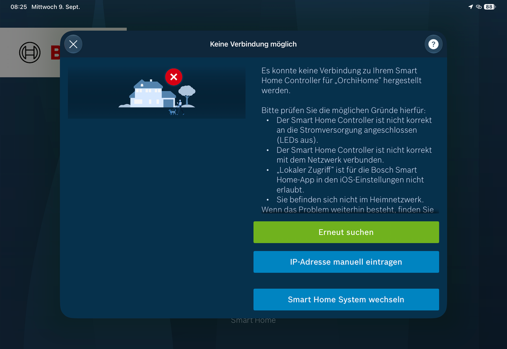

Hallo zusammen, gibt es aktuell Probleme mit dem Remote Zugriff auf den SHC? An unserem SHC2 blinkt die Cloud LED rot. Netzwerk-LED ist grün. Der lokale Zugriff funktioniert, Zugriff aus dem Fritzbox-VPN auch (ist ja praktisch wie lokal). Remote funktioniert nicht (bin jetzt auf Arbeit). Seltsamerweise kamen gerade eben ein paar Meldungen von den Fenster-Kontakten. Zuhause hatte sogar der Alexa Zugriff noch funktioniert trotz rot blinkender Cloud-LED. Der benötigt doch eigentlich auch die Bosch-Cloud. Mit einem Neustart des SHC2 wollte ich noch warten. Das wäre heute abend der nächste Schritt. Wenn aber Andere das gleiche Problem haben, kann ich mir den Neustart sparen.

Moin, ich habe auch keinen Remote Zugriff. FernzugriffFernzugriffEinen Neustart kann ich aktuell nicht durchführen, da niemand zu Hause ist.

Ich habe dasselbe Problem und bin derzeit im Urlaub. Ein Neustart ist deshalb nicht möglich. Ich hoffe Bosch findet kurzfristig eine Lösung ohne manuelle Intervention.
