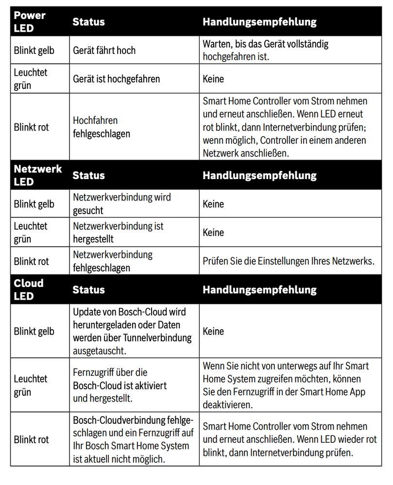

Welche der drei LEDs leuchtet denn in welcher Farbe? Blau gibt es laut BDA gar nicht...

Der Fehler liegt dann aber eher in der Doku. Ein grün / blaues blinken beim SHC II wird häufiger berichtet. Scheinbar nicht mit eindeutiger Fehlerlösung.
Also ein Blinkcode für „interne Zwecke“…

@NicoleLange85 der Controller wird mit einer Basis-Software ausgeliefert. Wenn die aktuelle Software nicht geladen werden kann, blinkt die Power-LED grün/blau.

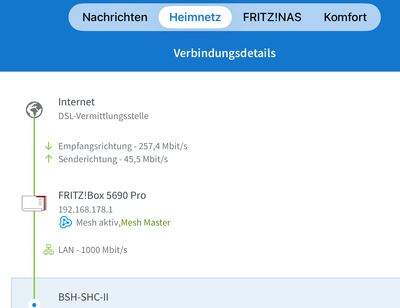

Leuchtet die Netzwerk-LED grün (mittlere LED) und siehst Du im Router eine IP für den SHC II und ob dieser mit dem Internet verbunden ist?
