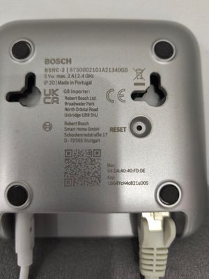

Ich habe einen Smart Home Controller II im 11 Nov 2023 über Tink.de Shop gekauft. Die Inbetriebnahme der Smart Home Controller II,  8 Raumthermostate II 230v und 3 Wassermelder, hat damals die Einrichtung auf Anhieb funktioniert und für Begeisterung gesorgt. Nun im Sommer habe ich einen neuen Fritz Box 7690 gekauft und in Betrieb genommen. Router kann und sendet 2,4 und 5 GHz. So ziemlich alles im Haushalt neu eingerichtet außer die Smart Home Controller II, es war Sommerzeit, keine Heizperiode und die Dringlichkeit war nicht gegeben. Jetzt vor ein paar Tage dachte ich, lerne es den Controller auch neu ein damit die Heizung auch über mein Handy steuern und überwachen kann. An der Controller leuchtete seitdem immer noch alle 3 LEDs grün. Nun mit der Einrichtung begonnen und mein Xiaomi 14TPro findet den Controller nicht. App gelöscht, neu installiert, geht nicht. Alle App Berechtigungen sind gesetzt. Standort passt, davor auch da und keine Probleme, zumal über LAN verbunden (Switch). Auch direkt am Fritz box Port angesteckt. Trotzdem funzt nicht. Controller II reset nach Anleitung durchgeführt. Hochgefahren, wieder nichts. Jetzt leuchten nur Power und Netz grün. Die Cloud LED leuchtet nach hochfahren nicht mehr. Reset nach Anleitung durchgeführt: blinkten alle rot und gelb. Nach hochfahren aber bleibt der Cloud LED aus. Auch Update über die Fronttaste bringt kein Erfolg. LED blinkt gelb und nach ca 30 Sekunden geht wieder aus. App mehrmals gelöscht und inst und die Einrichtung neu begonnen - keine Chance. Ärgert mich sehr denn im Sommer habe noch Garantie gehabt . Seit 11 nov 25 ist die Freiwillige Bosch Garantie auch abgelaufen. Nun stehe ich mit einem nicht willigen Controller und 8 rot blinkende Thermostate rätselnd da. Im Schlafzimmer habe ich den Bedienelement abgezogen weil mit dem rot blinkenden LED nicht schlafen können. Wenn Bosch sich aus der Ferne irgendwie anschauen kann, wäre ich dankbar.
 Mac. 64:DA:A0:40:FD:DE
 Key: U864YcH4c821uDOS
