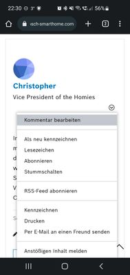

P.S.: Es wäre schön, wenn es hier eine Editierfunktion für kürzlich erstellte Beiträge gäbe, damit man den ein oder anderen Blödsinn, den man aufgrund von Autokorrektur oder anderen Tippfehlern geschrieben hat, nochmal kurzfristig korrigieren könnte.
Oben rechts auf das dreieck und Kommentar bearbeiten drücken.
