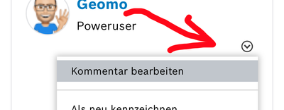

Deine Telefonnummer solltest du m.E. eher nicht in einem öffentlichen Forum teilen. Hier kann jeder lesen, selbst ohne Anmeldung.

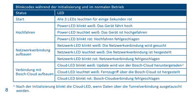

  • Mein smart home controller blinkt oben weiß Netz anschließen die2. Lampe leuchtet rot die 3. Lampe garnicht
Der Controller fährt hoch, kann aber keine Netzwerkverbindung herstellen. (Wenn die untere LED aus ist, ist der Fernzugriff abgeschaltet. Das stellt erstmal keinen Fehler dar.)

@Abo62 Bitte dringend deinen ersten Artikel bearbeiten und deine private Telefonnummer daraus löschen, wenn du nicht ohne Ende zugespammt werden willst‼️
Siehst du den Controller im Router? Bitte mal ein anderes LAN Kabel verwenden und den Controller für 10 Minuten von Strom und LAN trennen.
Wie alt ist der Controller?
Bitte auch mal den Router neu starten.
1.artikel müsste gelöscht sein
Router 10  min vom Netz entfernt
Es ändert sich nichts. Smart home controller ist neu
Vermutlich ist der Controller sehr alte Lagerware und schafft es nicht das aktuelle Update zu ziehen. Eröffne am besten über den Support ein Ticket mit Angabe der MAC Adresse des Controllers und lasse den Update Status prüfen und ggf. das letzte Update erneut zuweisen.
