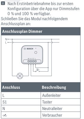

der Dimmer ist nun da - und nun auch montiert. Angeschlossen an einen Taster von Gira, wird dieser in der App angezeigt, Taster reagiert auch und ist mit der App an sich d‘accord, jedoch kommt da gar kein Licht…. Die 10 in der Decke verbauten LED á 9 Watt reagieren gar nicht drauf. LED an sich sind dimmbar und vorher war da ein manueller Drehdimmer verbaut.

Braun vom Trafo auf den "Verbraucher"-Ausgang des Dimmers. Der Trafo ist schließlich der Verbraucher.
Blau ist immer N. Nie irgendwo anders anschließen.
Hast Du dir den Anschlussplan wirklich angeschaut?

Gehen die Lampen auch bei 100% nicht an? Das würde dann eher für einen Anschlussfehler (oder Defekt) sprechen, denn bei 100% sollte die Phase einfach durchgeschaltet werden.
Gar nicht. Dachte ich ebenfalls, habe daraufhin Anschlussplan 3 mal studiert und auch überbrückt um zu schauen ob’s funktioniert. Bei der Überbrückung funktionierte es, via Dimmer dann aber nicht mehr.
kann es gerne hier noch mal hochladen und erklären - vielleicht bin ich zu dumm hier.
So viel falsch machen kann man ja eigentlich nicht. Alter Dimmer raus. Am Bosch-Dimmer Versorgung an N und L. Taster an S1 und L. Trafo an Ausgang und N.
Verbraucher Neutralleiter ( eindeutig blau ) von den leuchten kommend an den Verbraucheranschluss angeschlossen. Braun, L von den Leuchten dauer+ a den L Anschluss, musste zusätzlichen + ziehen ( geprüft, kommt auch alles an ) um einen dann auf den unteren Anschluss des Tasters zu legen. Und den Taster Eingangsanschluss dann a den Tasteranschluss.
Okay, Du hast es wohl doch hinbekommen, es falsch anzuschließen... 😆
Blau vom Trafo auf N. Braun vom Trafo auf den Dimmer-Ausgang.
Okaaay, auf dem Plan lese ich es anders… 🤣
blau vom Trafo auf N. Braun vom Trafo auf welchen Ausgang? Das habe ich jetzt leider nicht verstanden, meinst du die Dimmer “Steuerung”?
S1 dann via Taster zusammen mit L an die Braune Stromversorgung?
und blau von der Versorgung dann
