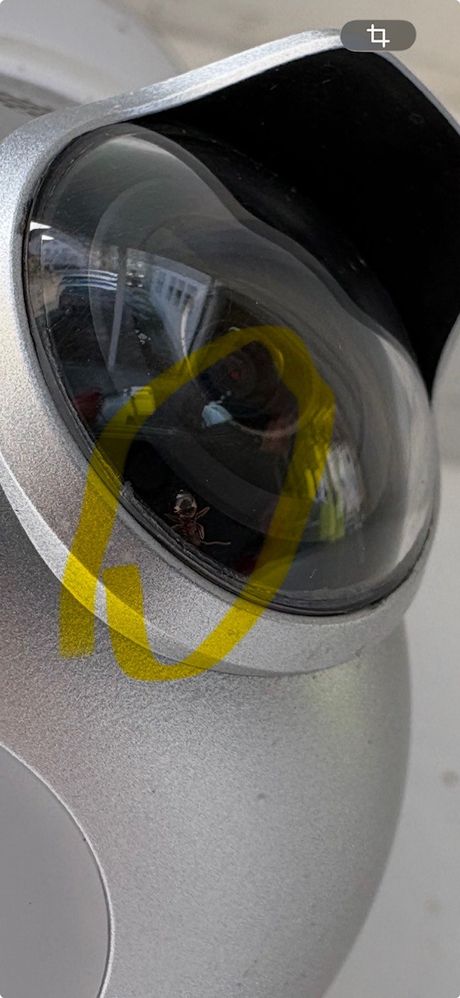

Moin Moin, habe mal eine Frage…wie kann es sein das sich eine Spinne(Spinnengewebe) in der Linse breit gemacht hat und wie bekommt man das da wieder raus?
Danke schon mal für eure Hilfe….🙋

Ich habe nach < 2 Jahre auch eine Spinne in der Linse.
Ein falscher Standort hat die Kamera nicht, sie ist regengeschützt unterm Dach montiert. Sogar Sonne kommt da nicht hin.

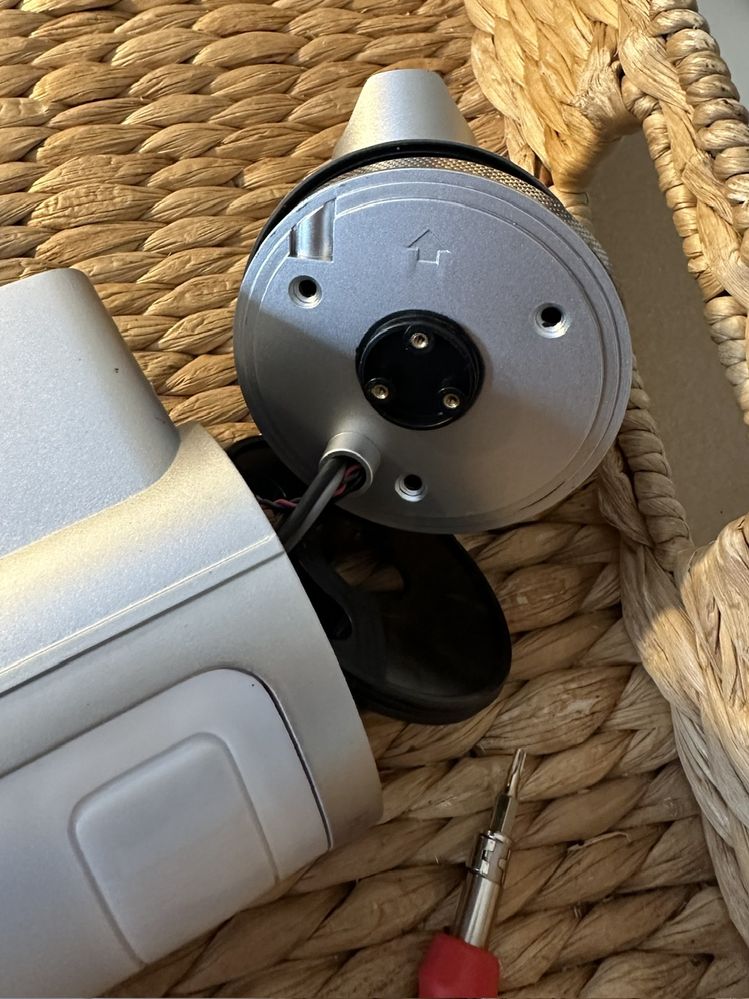

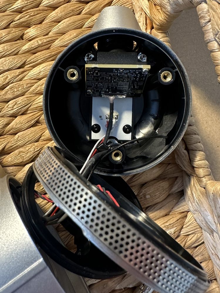

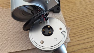

Später Beitrag von mir: keine Angst vor dem Auseinandernehmen der Kamera! Leider habe ich meine Arbeitsschritte nur ansatzweise dokumentiert. Anbei aber wenigstens zwei Aufnahmen. Man benötigt nur einen Satz Prazisionsschraubendreher (Torx, habe ich hier in Frankreich bei Carrefour für 3,50 Euro kaufen können), und dann baut man erst die schwarze Abdeckung aus (vier Schrauben) und geht dann ganz logisch weiter vor. Die kleine Platine mit dem Objektiv ist mit zwei weiteren Schrauben befestigt, herausfummeln, Objektiv und Plexikuppel von innen mit Q-Tipp säubern, und alles in umgekehrter Reihenfolge wieder zusammenbauen. Eventuell Fotos der einzelnen Arbeitsschritte machen. Nach dem Wiedereinbau lieferte meine Kamera wieder glasklare Bilder. Viel Erfolg!

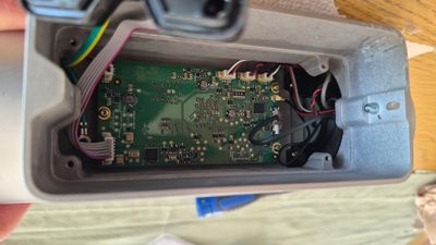

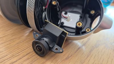

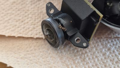

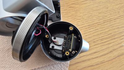

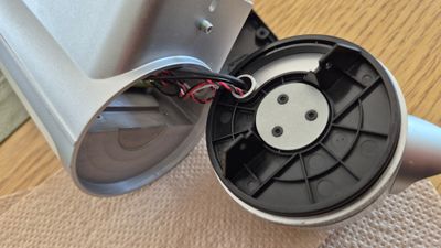

Hallo zusammen, da mir diese Anleitung geholfen hat, möchte ich meinen Beitrag leisten und mich der Aussage von Axel_52 anschließen. Die Demontage ist schnell gemacht. Nach ca. 15-20 Minuten war das Problem bei mir behoben und ich hatte wieder ein klares Bild. Hier ein paar ergänzende Fotos. Das grün-gelbe Schutzleiterkabel muss nicht unbedingt entfernt werden - das anschließende Befestigen war etwas schwierig. Grundsätzlich sind magnetische Schraubendreher von Vorteil, aber ich habe es auch ohne geschafft. Viele Grüße!
Es müssen nur die beiden Schäubchen auf dem schwarzen Kunststoff links neben der Platine entfernt werden. Anschließend kann man den halbrunden Kamerakopf abziehen.
vor 3 Wochen
@Accuraita Das Bild ist leider etwas unscharf, aber oben, rechts am O-Rong des Kamerakopfes sieht es so aus, als wäre eine undichte Stelle. Die weißliche Verfärbung am O-Ring.

Hallo Karsten, das konnte ich leider nicht herausfinden und auch die darin lebenden Spinnen wollten sich nicht dazu äußern. 😉 Meiner Meinung nach ist der Korpus mit der Platine sehr dicht verschlossen, daher vermute ich eine Öffnung im unteren drehbaren Teil. Da ich nun aber weiß, wie schnell und einfach sich die Linse bei Bedarf reinigen lässt, kann ich erstmal damit leben. Viele Grüße!
