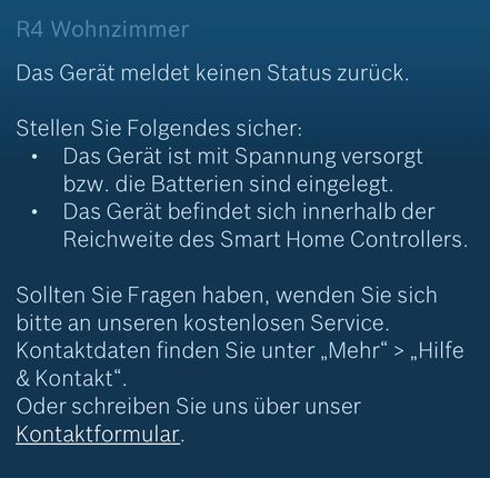

heute musste ich wegen der Installation einer Lampe den Strom im Haus abschalten. Nachdem die Lampe installiert war, habe ich den Strom wieder eingeschaltet. Als der Bosch Controller und der Router neu gestartet waren, erhielt ich viele Benachrichtigungen auf mein Handy. Ungefähr 6 Jalousiensteuerungen zeigten "Kein Signal" an, mit der Meldung "Das Gerät meldet keinen Status zurück". Ich habe versucht, sie neu anzulernen, aber ohne Erfolg. Die Smartphone-App konnte die Jalousiensteuerungen nicht finden.
Die einzige Lösung bestand darin, die Wandschalter zu öffnen, die Steuerungen herauszunehmen und sie zurückzusetzen. Das war die einzige Möglichkeit, sie wieder zum Laufen zu bringen.
6 Jalousiensteuerungen II + 1 Raumthermostat II = 7 Schalter, die ich öffnen musste. Wenn das jedes Mal bei einem Stromausfall passiert, würde ich lieber auf das Bosch Smart Home System verzichten.

Zum zurücksetzen der Licht- und Rollladensteuerung II muss diese nicht ausgebaut werden. Hier reicht es einen angeschlossenen Schalter / Taster 12x innerhalb 10 Sekunden zu betätigen.
Hallo @lvke_lv . Nach einem Stromausfall ist es normal, dass die Geräte sich nicht wieder sofort verbinden. Die Geräte senden nicht permanent. Daher dauert es eine Weile bis die Geräte sich mit dem Controller wieder verbinden.
An der Kombination aus SHCI und und BSHII liegt es nicht.
Manche Geräte wie z.B. der Rauchwarnmelder II brauchen bis zu 24H um sich wieder zu melden.
Die Funktion ist aber trotzdem weiter gegeben.
Das nun eine Licht-/Rollladensteuerung II - Rollladensteuerung komplett die Verbindung verloren hat, kann ich mir jedoch nicht erklären. Hatte ich aber auch schon mal beiden Nachbarn mitbekommen.
