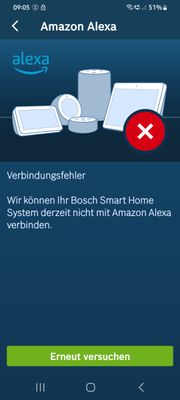

Habe das gleiche Problem. Verschiedene Tür-/Fensterkontakte, Zwischenstecker, Kamera). Nehme weitere Lösungsvorschläge dankend an.
Bei mir sagt er „Verbindungsfehler“. Habt ihr das auch oder eine andere Fehlermeldung?
RSmart
Bei mir dasselbe.
Die Verbindung zu Alexa funktioniert nicht.
- Alexa Bosch Verbindung in der Alexa App deaktiviert.
- System aus Bosch Smart aHome cloud in der Bosch App gelöscht und dann cloud in der Bosch App wieder angemeldet.
- Dann versucht Alexa in der Bosch App erneut zu verbinden.
Meldung: Wir können Ihr Bosch Smart Home System derzeit nicht mit Amszon Alexa verbinden.

Hi  bei mir ebenfalls. Dachte Bosch System wäre gut. Langsam reicht es. Ebenso zeigt Alexa manche Geräte nicht erreichbar obwohl sie online sind.
Da die Kameras momentan auch nicht funktionieren, könnte es daran liegen, dass die Bosch Cloud nicht richtig funktioniert und damit auch die Verbindung zu Alexa gestört ist.
Ist nur eine Vermutung.
