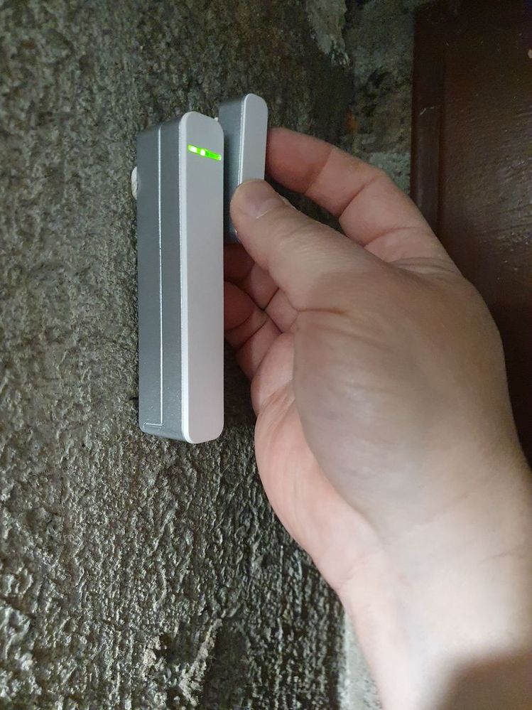

Eigentliche Montage an der TürEigentliche Montage an der Türetwas Weg von der Türetwas Weg von der Türweiter Weg von der Türweiter Weg von der Türalternative Positionalternative Position

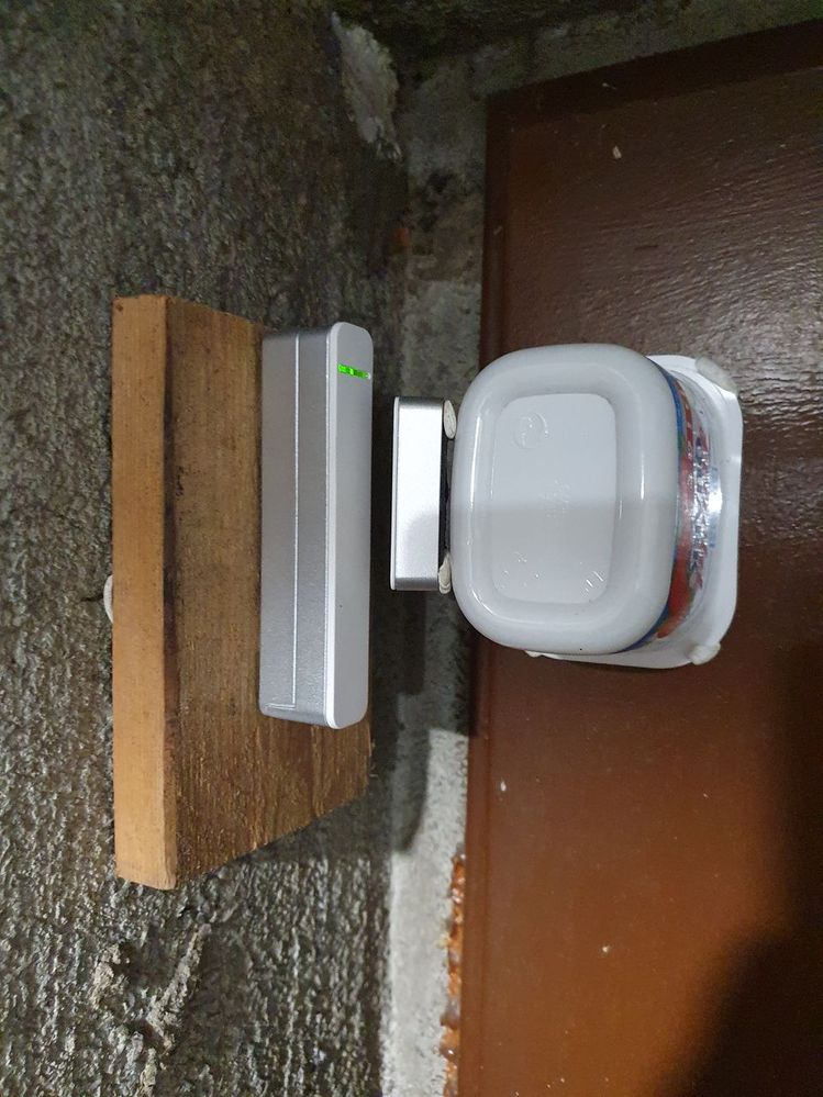

alternative Positionalternative PositionErfolgreicher VersuchsaufbauErfolgreicher Versuchsaufbau

So, jetzt habt Ihr was zum Denken und Schmunzeln... Also die mitgelieferten Abstandshalter reichen nicht ganz aus.

Was noch einen Versuch wert wäre (so ähnlich habe ich es an meiner Haustür):
Den Sensor "kopfüber" an den Türsturz montieren (evtl. auf einer Platte, falls der Abstand zu groß würde) und den Magneten oben auf das Türblatt setzen - also so ähnlich wie auf dem Foto "alternative Position".
Ich denke auch, das Problem entsteht, wenn der Sensor zu nahe an der Metalltür ist. Dass das Schwierigkeiten machen könnte, hatte ich an meiner Haustür gar nicht bedacht - aber offenbar Glück gehabt.

Hi, hatte ich mit einem 2 Plus an der Garagentür.
Habe den Sensor dann auf dem Türblatt und den Magneten auf einem Abstandshalter (kleiner Kunststoffklotz) am Türrahmen montiert. Jetzt geht's.
Die Montage auf Metal beeinflusst (was zu erwarten ist) das Magnetfeld wohl zu stark.
