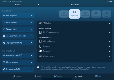

habe jetzt das Bosch Alarmsystem vollständig. Fensterkontakte plus und die Bosch Sirene.
Beim test geht der Alarm los wenn ich ein Fenster öffne, aber er geht nicht los wenn ich am Fenster rüttle!
Das Rütteln wird in der App angezeigt, aber halt kein Alarm. Bei der Einbruchserkennung ist sowohl der Fensterkontakt als auch der Erschütterungssensor des Fenster-Plus Sensors mit drin.
Was mache ich falsch?

habe es jetzt endlich rausgefunden. Danke für die Tipps. Man muss länger rütteln!! Scheint ne Schutzfunktion bei Bosch zu sein, dass nicht ein Überschallknall die Alarmanlage auslöst. Rüttle ich mehrere Sekunden am Fenster dann geht der Alarm los. Rüttle ich nur kurz, bekomme ich zwar ne Benachrichtigung, aber der Alarm geht nicht los!

Schau mal bitte unter Dienste, Alarmsystem ob die Erschütterungserkennung für den Alarm aktiviert ist?
Alarme erfolgen natürlich nur, wenn das Alarmsystem aktiviert ist.
Alarm kommt für Fenster auf. Bei Rütteln nicht. Bei Rütteln habe ich mir eine Benachrichtigung eingestellt damit ich sehe ob das Event erkannt wird.
