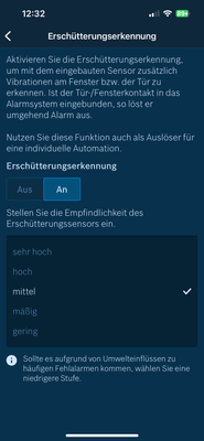

@STdesign Es wird keine Relativbeweging zwischen Sensoreinheit und Magnet benötigt.
Die Empfindlichkeit lässt sich im 5 Stufen anpassen.

Das ist mal eine geniale Idee! Wie Geomo schon sagte funktioniert der Erschütterungssensor eigenständig. Allerdings ist er nicht besonders empfindlich. Ich hatte mal versucht damit das Betreten eines Raumes zu erkennen, indem ich ihn auf den Fußboden (Laminat) gelegt habe. Selbst bei höchster Empfindlichkeit triggert er aber nicht, auch wenn man direkt daran vorbeigeht.
Direkt am Ausleger der Markise montieren könnte aber funktionieren. Halte uns auf dem laufenden!

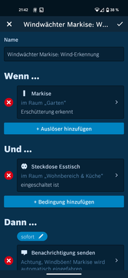

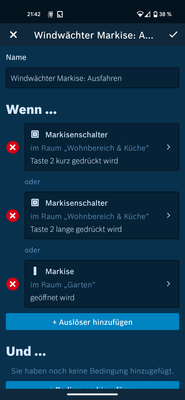

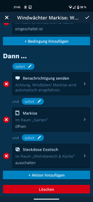

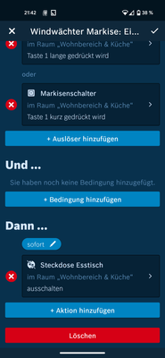

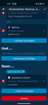

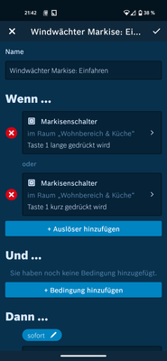

Da ich für die Markise nur eine klassische 3-adrige Stromversorgung zur Verfügung hatte, sitzt die RS II außen in einer IP65 Dose. Die Bedienung erfolgt entweder per App oder über einen Universalschalter, einen verdrahteten Schalter gibt es nicht.
Die Automation nutzt einen sowieso als Reichweitenverlängerer vorhandenen Zwischenstecker als "Hilfsschalter", um die Fahrbewegungen bei der Erschütterungserkennung auszunehmen. Insgesamt brauche ich drei Automationen:
Markise ausfahren
Windwächterfunktion
Markise einfahren
Für die Bedienung mit dem Universalschalter ist diese Lösung optimal, die Erschütterungserkennung hat nur Einfluss, wenn die Markise nicht verfährt.
Bei Bedienung mit der App gilt das leider nicht bzw. nur für's Ausfahren aus der komplett geschlossen Stellung. Leider gibt es keine Abfrage auf "Bewegung".
Wer Verbesserungsvorschläge hat, immer gern 🙂👍

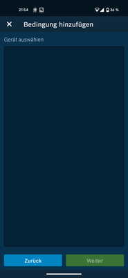

Insgesamt wünsche ich mir für diese Anwendung mehr Möglichkeiten zur Konfiguration. Evtl. gäbe es weniger Limitierungen, wenn ich die Rollladensteuerung als Bedingung auswählen könnte, die Liste ist aber leider leer. Wenn hier jemand des Rätsels Lösung kennt, bin ich dankbar für Hinweise.

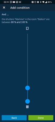

Es gibt keine Bedingung "wenn Rollladen schließt". Über einen Positionsbereich könnte es aber gehen: WENN Erschütterung erkannt wird UND Rollladenposition zwischen 1% und 99% DANN sofort Rollladen öffnen. Dann öffnet der Rollladen bei erkannter Erschütterung, es sei denn, er ist ganz geöffnet oder geschlossen. Falls Du auch Zwischenpositionen nutzt den Bereich entsprechend anpassen.
Allerdings habe ich meine Zweifel, inwiefern das mit dem Timing hinhaut. Das müsstest Du ausprobieren. Einfach eine entsprechende Automation mit einem anderen Trigger (z. B. Universalschalter) anlegen, Rollladen herunterfahren und währenddessen die Automation auslösen.

Die klassische Rollladensteuerung gibt es als Bedingung, da kann man einen Öffnungsbereich angeben:
Warum das bei der Licht-/Rollladensteuerung II - Rollladensteuerung nicht geht weiß ich nicht. Ein Bedingung "in Bewegung" gibt es aber auch bei der klassischen nicht.
Danke für das Bild zur Rollladensteuerung als Bedingung. Evtl. könnte ich das auch gut nutzen, die Lösung wäre es aber eher nicht.
Trotzdem die Bitte an den Support: Schaut bitte mal nach, ob es ein Bug ist, dass die Rollladensteuerung II in Automationen nicht als Bedingung nutzbar ist.
