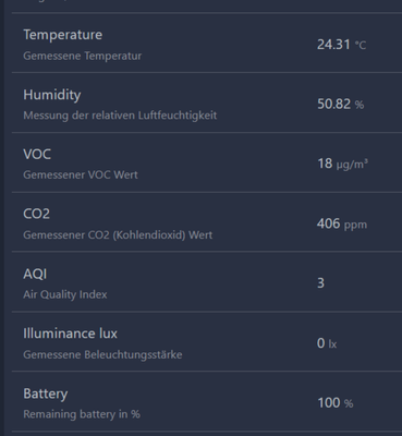

Wäre dann mal schön, wenn man wüsste wie die Umrechnung funktioniert von
Bsp. 18ug/m3 zu xxxppm Luftreinheit. Oder zu dem Beispielbild 406ppm CO2.

@rainer99 Die Berechnung bzw. Umrechnung im Z2M findet hier statt. Erklärung zur non-linearen Skalierung gibt es im entsprechenden Issue.
Noch nicht perfekt aber bis wir eine brauchbare Formel finden, sollte es seinen Zweck erfüllen. 😉
