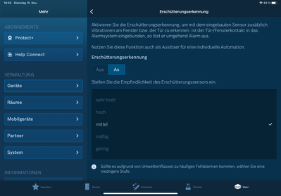

@Helifreak in den Einstellungen des TFK Plus kannst Du Die Empfindlichkeit der Erschütterungserkennung einstellen und an Deine lokalen Gegebenheiten anpassen.

Hallo Helifreak & alle anderen, möchte mich noch mal dranhängen ... ich überlege mein Bosch Smart Home mit den Sensoren zu ergänzen um zwei Wohnungseingangstüren zu unserer Eigentumswohnung mit der Rüttelfunktion auf Aufbruchversuche zu überwachen. Hierbei sollte ein normales Aufschließen und öffnen die Rüttelfunktion nicht auslösen, ein massives Einwirken per Werkzeuge aber doch. Ist das auch mit der durch euch beschriebenen Empfindlichkeitseinstellung umsetz-/denkbar?
Helifreak
Hi,
habs probiert, könnte funktionieren. Ich kann mit der Einstellung Empfindlichkeit "gering" das Fenster öffnen, ohne dass der Erschütterungssensor anspricht.
Jedoch bezweifle ich das es immer funktioniert. Dann machst du mal die Türe schneller auf und der Sensor reagiert trotzdem.
Bei Bosch ist es so vorgesehen das du eine "Schonzeit" einstellen kannst bevor der Alarm losgeht. Z.B. 30 Sekunden. In der Zeit musst du dann den Alarm deaktivieren, sonst geht er los.
Du kannst noch eine Lampe angehen lassen, wenn z.B. die Türe geöffnet wird um daran zu denken den Alarm auszuschalten.
