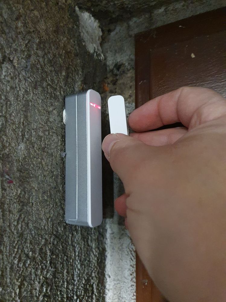

Eigentliche Montage an der Türetwas Weg von der Türweiter Weg von der Türalternative Position
alternative PositionErfolgreicher Versuchsaufbau

So, jetzt habt Ihr was zum Denken und Schmunzeln... Also die mitgelieferten Abstandshalter reichen nicht ganz aus.
Falls jemand von Bosch der Überzeugung ist, dass das mit dem TFK II kein Problem sein sollte, weil der ja ganz anders arbeitet: Man kann mir gerne einen zum Ausprobieren überlassen.

Was noch einen Versuch wert wäre (so ähnlich habe ich es an meiner Haustür):
Den Sensor "kopfüber" an den Türsturz montieren (evtl. auf einer Platte, falls der Abstand zu groß würde) und den Magneten oben auf das Türblatt setzen - also so ähnlich wie auf dem Foto "alternative Position".
Ich denke auch, das Problem entsteht, wenn der Sensor zu nahe an der Metalltür ist. Dass das Schwierigkeiten machen könnte, hatte ich an meiner Haustür gar nicht bedacht - aber offenbar Glück gehabt.
