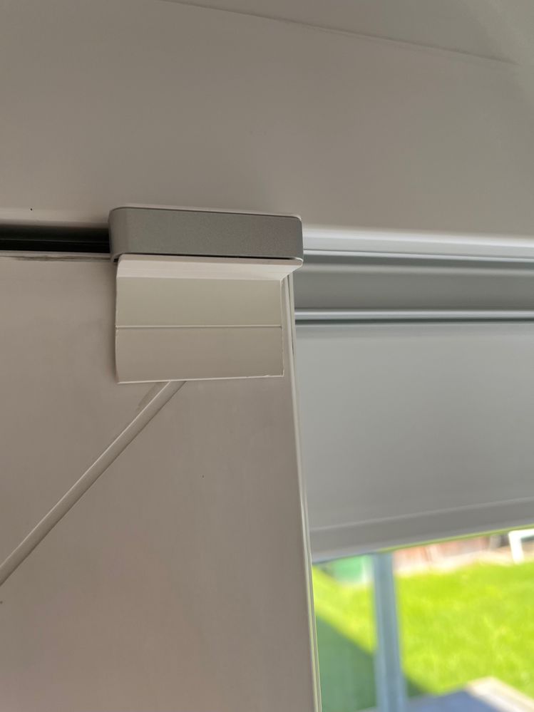

Hallo zusammen. Wir haben jetzt auch alle Tür- / Fensterkontakte installiert, was auch super geklappt. Lediglich bei dem Hebe- / Schiebeelement haben wir ein Problem. Der reine Hebe bzw. Senkmechanismus führt bereits zum auslösen da der Magnet sich entfernt. Das ganze dann auch leider in falscher Reihenfolge. Das senken stellt den öffnen Prozess dar und das heben leider den schließen Prozess. Hat hier jemand eine Lösung für mich? Viele Grüße

Tatsächlich ging es wie auf dem Bild aufgeführt und sogar trotz einem etwas größeren Abstand als bei den anderen. Klappt jetzt einwandfrei und somit ist auch Baustein 100 vom Gesamtsystem integriert 😀

Das hängt doch davon ab, wie Du den Kontakt montiert hast. Gegebenenfalls montierst Du Kontakt und Magnet auseinander, so dass Sie durch die Hebebewegung bzw. Senkbewegung erst zusammenkommen. Vielleicht kannst Du mal ein Foto oder ein kurzes Video machen, dann verstehen wir eher was Du meinst. Eventuell unten montieren?
Wenn man den Magnet senkrecht an den Türrahmen macht und den Sender mit der LED Seite Waagerecht zum Magneten, sollte dieser auch funktionieren und das Signal erst beim aufschieben kommen.

Bei mir funktioniert es gut, Die Schiebetür kann man heben und senken und nichts wird an den Controller gemeldet, schiebt man auf, wird das gemeldet. Natürlich auch beim zuschieben wird dies gemeldet.

Danke für eure Antworten. Ich habe mal zwei Bilder der Tür. Das Problem ist durch die Falz an der Tür, dass es kaum Auflagefläche gibt. Gehe ich weiter nach links ist der Abstand zu groß.

Keine Angst Julian wegen dem Falz. Ich habe eine Tür, da ist der Magnet gefühlte 5 cm von der Elektronik weg.

Julian es geht auch der Magnet am Rahmen und die Elektronik an der Schiebetür.
Falls es zu weit weg ist, könntest Du es mit nem stärkeren Neodym-Magneten versuchen. Das Gehäuse der Magnetseite ist einfach zu öffnen. Dann einfach einen anderen Magnet reinsetzen.

Hat jetzt alles geklappt. Vielen Dank.
Prima! Mich würde interessieren wie. Könnte bei ähnlichen Fragen helfen.
Julian
Ich hatte das Problem auch und habe es mit einem kleinen L-Profil aus Kunststoff gelöst.
