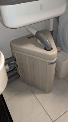

Der Keller meines Hauses liegt unterhalb der Rückstauebene der Kanalisation. Aus diesem Grund brauchen die Waschmaschine, die Überdruckentlastung der Heizung und ein kleines Waschbecken eine Hebe-Anlage um ihr (Schmutz-)Wasser loszuwerden. In meinem Fall ist das eine einfache Kleinanlage zum hinstellen.
Vor kurzem ist leider die Pumpe darin kaputt gegangen. Glück im Unglück: Die Waschmaschine war gerade fertig, ich merkte es bei Tätigkeiten am Waschbecken. Blöd natürlich, wenn das passiert wäre, während die Waschmaschine läuft. Dann wäre ggf. der Behälter der Hebe-Anlage übergelaufen. Deswegen habe ich nun nicht nur eine neue Pumpe eingebaut, sondern mir einen Funktionswächter zur Überwachung der Hebeanlage und Abschaltung der Waschmaschine im Fehlerfall gebaut.

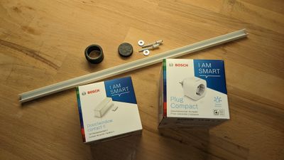

Material:
Notwendig sind
  • Ein Tür-/Fensterkontakt II
  • Ein Schwimm-Magnet.
  • U-Profil als Führung
  • Etwas wasserfestes Outdoor Klebeband
  • Zwei Niete oder Schrauben/Muttern
  • Winkel zur Befestigung des Sensors (nicht im Bild)
  • Optional noch ein Zwischenstecker Kompakt , um bei Ausfall der Hebe-Anlage die Waschmaschine abschalten zu können
Umsetzung:

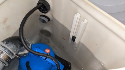

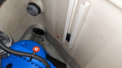

Oberhalb der oberen Wasserkante (hier pumpt die Hebe-Anlage normalerweise ab) habe ich mit wassergeeignetem Outdoor Klebeband zwei U-Profile am Behälterrand befestigt. Am unteren Ende befindet sich jeweils noch ein Niet als Blockierung nach unten.
In diese Führung wird einfach der Schwimm-Magnet eingeschoben. Im normalen Betrieb ruht dieser auf den Nieten im Trockenen. Vorteil dieser Position ist, dass der Magnet nicht im Dreck und "Schlonz" der Waschlauge mit der Zeit festklebt.

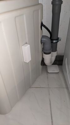

Außen am Behälter habe ich den Tür-Fensterkontakt angeklebt. Dieser sitzt gegenüber der oben genannten Normalposition des Schwimm-Magnets. Im Normalfall ist der Kontakt also geschlossen und stört nicht als bleibende Meldung des Teasers "Offene Türen und Fenster". Weil der Zustand nicht erkannt wird, wenn der Magnet an der Rückseite des Sensors ist, habe ich aus Alu-Profil noch einen Winkel gebastelt, sodass der Sensor mit der Seitenwand am Behälter sitzt.

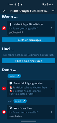

Beim Ausfall der Hebe-Anlage und dadurch steigendem Wasserstand im Behälter wird der Magnet in seiner Führungsbahn aufschwimmen und somit den Kontakt öffnen. Das System schickt dann eine Benachrichtigung (zusätzlich zum Teaser) und schaltet die Waschmaschine ab. Insgesamt wenig Aufwand für eine große Schutzwirkung.

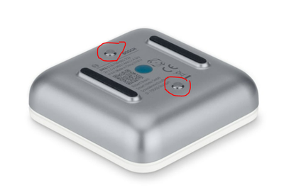

Wird die Feuchtigkeit über die Kontakte auf der Unterseite erkannt?
Vorausgesetzt die Öffnungen im Boden werden durch die Kontakte abgedichtet, müsste er tatsächlich schwimmen. Selbst wenn man nur das Volumen des silbernen Bereichs nimmt, sollte das ausreichen.
Die Wahrscheinlichkeit bei dem Experiment baden zu gehen, scheint also recht gering 😉
Ja, der Wasserfilm stellt eine leitende Verbindung der Kontakte her.
