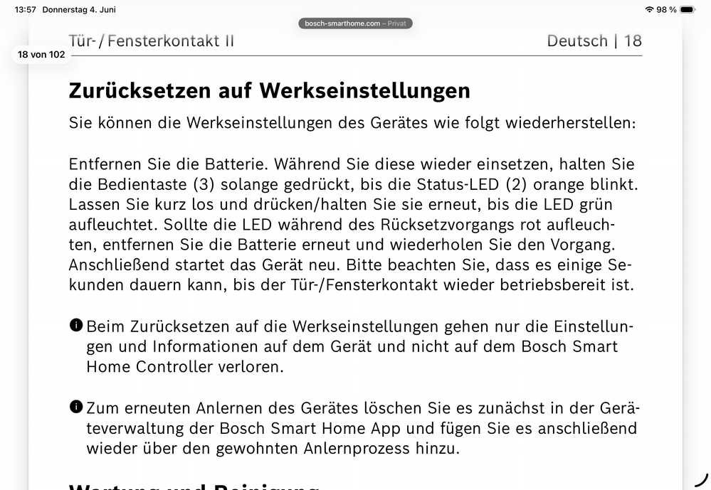

@Tatra603 es ist in der Bedienungsanleitung ausführlich beschrieben
und auch in den FAQ zum Produkt, inkl. Video.
