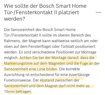

Gibt es ein paar Hinweise, wie der Sensor und der Magnet am besten anzubringen sind? Ich habe bislang 5 Tür/Fensterkontakte montiert. Während der im Schlafzimmer einwandfrei funktionieert, zeigen andere Kontakte entweder immer geöffnete Fenster an, oder erkennen das Öffnen eines Fensters, nicht aber das Schließen. 🤔
Ja, die Hinweise gibt es:
@-thomas Vor der festen Montage sollte erst mal die Postion des Magneten getestet werden.
Kannst Du eventuell Bilder von der Montagesituation der Sensoren mit Problemen teilen?
-thomas
Entschuldigt bitte meine späte Rückmeldung, aber mit dem Hinweis von STdesign habe ich das Problem lösen können.
