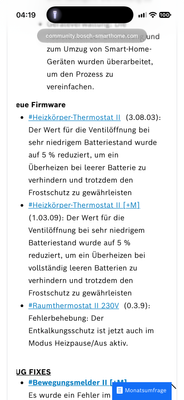

@dennismenken ist die Firmware der Thermostate aktuell? Sind die Batterien ausreichend voll?
