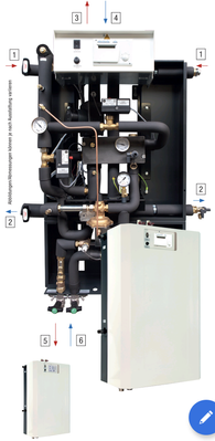

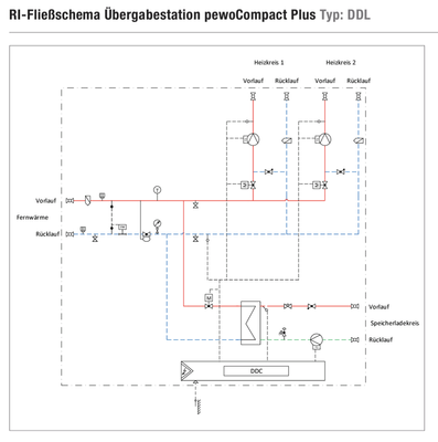

Wow, ernsthaft 😳 sowas wird wirklich gemacht? Nicht irgendwie sowas in der Art (hat ebenfalls keine Trennung des Heizkreises über einen Wärmetauscher)?
Dann sind deine Mittel leider wirklich extrem begrenzt. Damit für kalte Tage und Übergangszeiten was anständiges hinzubekommen, grenzt m.E. ans Unmögliche. Selbst wenn jetzt die Ventilvoreinstellungen passen (btw. habe auch die mit gelben Ring), so stimmt das nächste Woche wahrscheinlich schon nicht mehr.
Hab leider keine Ideen mehr, was noch möglich wäre. Bleibt wohl nur den bestmöglichen Kompromiss zu finden.
