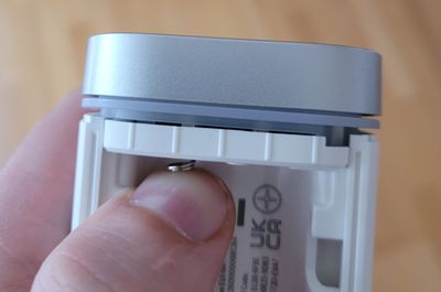

Mein Schwiegervater hat 12 neue Bosch Smart Thermostate II Heizkörper-Thermostat II # erstanden. Neben einigen Verbindungsproblemen ärgert uns sehr, dass zwei der Thermostate nach dem Einlegen der Batterien gar nicht erst angehen. Erst wenn man mit eingelegten Batterien den Thermostatknopf drückt, schaltet sich der Bildschirm ein. Sobald man den Knopf jedoch loslässt geht der Bildschirm direkt wieder aus
Wir glaube das Problem gefunden zu haben: Die Kontakte des Batteriefachs befinden sich an der transparenten Platte, die anzeigt, wie die Solltemperatur geändert wurde (rot = wärmer, blau = kälter). Bei den funktionierenden Thermostaten ist diese Platte fest mit dem weißen Gehäuse verbunden, bei den defekten bewegt sie sich frei zwischen Knopf und Gehäuse. Wenn man also die erste Batterie einsetzt, wird die Platte soweit vom Gehäuse weggedrückt, dass die zweite Batterie keine Verbindung zu dem Kontakt hat. Wenn man den Thermostatknopf drückt, wird dadurch auch die Platte wieder zum Gehäuse gedrückt und die Batterien haben Kontakt. Lässt man ihn los, haben sie keinen Kontakt mehr und der Bildschirm geht aus.

Hier nochmal ein Bild. Man sieht, dass sich die transparente Platte anhebt, wenn der Federkontakt der linken Batterie zusammengedrückt wird, so wie es eine Batterie machen würde. Der Kontakt der rechten Batterie wird dadurch zu weit von der Batterie weggedrückt. Gleiches Problem bei allen drei defekten Thermostaten.
Und den Kontakt etwas aufbiegen?
fritut08
So viel wie ich den biegen müsste, will ich ihm nicht zutrauen.
