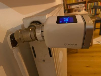

ich hab heute endlich meine Thermostate geöffnet bekommen. Der Controller ist installiert und jetzt sollen die neuen Thermostate an die Heizungen. Leider kam von „Leicht zu installieren“ nicht die Rede sein. Weiter als auf dem Foto bekomme ich den neuen Thermostat nicht aufgeschraubt. Allerdings reicht das bei weitem nicht um ihn fest zu installieren. Die mitgelieferten Adapter ergeben bei dem Anschluss keinen Sinn und im Netz finde ich bisher keine Lösung. Vielleicht ja hier? Ich bin etwas ratlos.

Wenn du es nicht weiter drauf bekommst scheint die Steigung nicht zu passen.
Laut dem folgenden Link gibt es für Oventrop zwei Gewindesteigungen.
Eine passt ohne Adapter, für das andere gewinde ist ein Adapter notwendig der zusätzlich gekauft werden muss.
