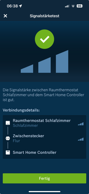

@Takkle Wenn Du einen ZS nachträglich installierst, musst Du kurz die Batterien aus den Geräten nehmen, damit sich sich mit ihm verbinden.
Ob sie mit ihm verbunden sind, kannst im Signalstärketest der Geräte erkennen:
