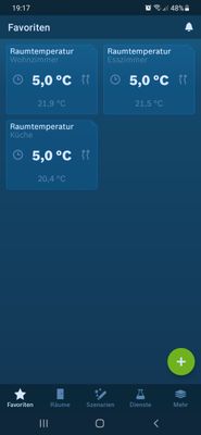

ich nutze seit gestern den Smart Home Controler und 3 Thermostate, zwischendurch stehen 2 davon auf 17 Grad obwohl 5 Grad eingestellt sind, der Eine bleibt auf 5 Grad stehen, so wie er soll. Dabei stehen alle auf 0% geöffnet in der App, alle 3 sind komplett gleich eingestellt. Ich heize mit Holz und die Heizung ist nur zur Unterstützung gedacht, die Thermostate sind so eingestellt, dass sie 2 Stunden bevor wir von der Arbeit kommen die Wohnetage vorheizen und dann wieder aus gehen weil wir dann den Ofen an haben.

in den Kacheln bei den Favoriten werden die gemessenen und eingestellten Temperaturen angezeigt.

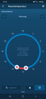

Klick mal die Räume und dort die Thermostate (Raumtemperatur) durch. Jeweils nach rechts wischen, da siehst Du die Zeituhr und dann auch die Temperaturen für Warm- und Kaltphase.

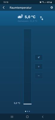

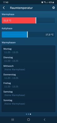

So, das Thermostat ist zwar auf 5 Grad stehen geblieben, jedoch wurde in einem Raum die Kaltphase von alleine auf 17 Grad gestellt. Würde ein Bild posten, weiss aber net wie 🙂 geht das nur per Link?

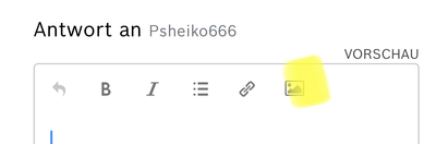

Einfach Bild kopieren und im Antwortfenster einfügen oder hier antippen und auswählen:

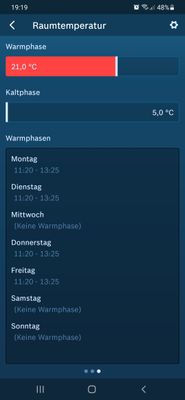

Die Kaltphase wird beim Thermostat im 3. Fenster eingestellt:

Genau, wo ich es verstelle weiß ich, hatte alle 3 Thermostate auf 5 und 21 Grad stehen und ein Raum war von alleine auf 17 gesprungen.

Hallo @Psheiko666 , bei aktiver Kindersicherung kann die Solltemperatur nicht mehr am Thermostat selbst verändert werden. Bliebe also zu klären, ob du die Temperatur per Slider und Szenario/Automation auf 5 Grad stellst. Falls dem so ist, noch einmal der Hinweis: So lange die Thermostate im Automatikbetrieb sind, greift weiterhin das Zeitprogramm. Die Solltemperatur kann per Szenario zeitweise auf einen anderen Wert gesetzt werden. Mit erreichen der nächsten Kalt-/Heizphase wird dann der in der Zeitschaltuhr hinterlegte Sollwert eingestellt.
Dein Kommentar vom Samstag: "Genau, wo ich es verstelle weiß ich, hatte alle 3 Thermostate auf 5 und 21 Grad stehen und ein Raum war von alleine auf 17 gesprungen."
Wie hast du die Thermostate auf 5 und 21 Grad gestellt? Per Szenario? Per Sprachbefehl oder per Slider?
Weiter schreibst du: "Was ich vergessen habe zu erwähnen ist, dass ich Szenarien über meinen Echo Dot3 angelegt habe (alle Räume einzeln an aus und alle zusammen an aus) damit hat es wohl aber nichts zu tun, oder?"
Gibt es hiervon Screenshots? Welche Sollwerte hast du hinterlegt?
Wie ist das Verhalten an anderen Wochentagen? Lt. Screenshot hast du für Samstag und Sonntag keine Warmphasen definiert. Damit verbleibt das/verblieben die Thermostate in der Kaltphase (17 Grad).

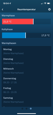

Hi Philip, alle Räume/Thermostate sind per Slider(?) gleich eingestellt und per Alexa habe ich keine extra Einstellungen vorgenommen, sondern greife auf die voreingestellte Werte zu.

Hallo @Psheiko666 , vielen Dank für die zusätzlichen Screenshots. Soweit ich das beurteilen kann, hast du bei mindestens einem Thermostat einen Sollwert von 5 Grad (Kaltphase) definiert, bei mindestens einem weiteren hingegen 17 Grad. Wie gesagt: Änderst du die Raumtemperatur per Slider auf einen Wert x, wird mit dem Erreichen der nächsten Schaltphase die in der Zeitschaltuhr hinterlegte Solltemperatur eingestellt. Also am besten noch einmal die Zeitschaltuhr für all deine Thermostate entsprechend anpassen. Gruß, Philip
