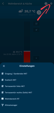

Was wird auf dem zweiten Thermostat angezeigt?
Und beide sind dem selben Raum zugeordnet und du siehst sie in der Auflistung, wenn du auf die Eigenschaften der Raumtemperatur klickst?
Normalerweise zeigen alle Thermostat das gleiche an.
Ich meine, die Thermostate haben nicht die gleiche Temperatur angezeigt.
Merci @STdesign für den Tipp, kannte ich jetzt auch nicht das man da nachschauen kann!
