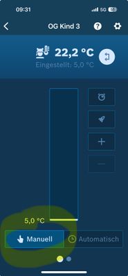

Hallo. Wir haben zwei Thermostate, die einfach hochheizen, obwohl sie auf 8 Grad eingestellt sind und somit eigentlich bei den derzeitigen Außentemperaturen aus bleiben sollten. Ich habe beide schon neu angelernt und resettet aber das Problem bleibt. Andere Nutzer hier kennen das Problem wohl und haben wohl sogar die Thermostate gewechselt bekommen. Das ist echt ärgerlich, vor allem weil sie in jetzigen Jahreszeit hochheizen und dadurch unnötig Geld kostet. Was können wir machen? Wer kann helfen? Danke im Voraus für eine Antwort. VG Ingo

bitte prüfe auch mal, dass das Thermostat nicht im Automatikmodus ist sondern im manuellen Modus, wenn Du die 8* einstellst. Sonst werden die 8* nur bis zum nächsten Automatikwechsel eingestellt.  Oder dass die verwendete Automatikkonfiguratiom komplett auf die Wunschtemperatur eingestellt ist

hast Du unter
Dienste ->Klimamanager -> Heizpause und Kühlen (Anpassumg Jahreszeiten)
mal ein Thermostat ausgewählt und dann Heizpause und den Haken bei alle Räume übernehmen ausgewählt
