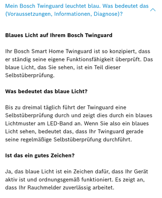

Zum roten blinken gibt es noch diese Info in den FAQ. Interessanterweise habe ich das noch nie beobachtet, obwohl die Luft bei mir natürlich auch nicht immer einwandfrei ist.
Weshalb jedoch der Selbsttest nicht (mehr) geht, ist eigenartig. Siehst du denn in der App Hinweise? Und werden nach wie vor Daten aufgezeichnet?

In der App gibt es keine Hinweise; die Aufzeichnung läuft und hat auch keine Hinweise auf schlechte Parameter der Raumluft. Ein erneuter Selbsttest eben funktionierte; allerdings fühle ich mich natürlich mit einem System das mal funktioniert und mal nicht etwas unwohl ... der TwinGuard arbeitet auch als primärer Alarm bei einem Einbruch; das sollte dann schon ebenfalls klappen. Danke jedenfalls für Deinen Beitrag und den Screenshot; an mangelnder Raumluft kann das Blinken aber eigentlich nicht gelegen haben (laut Aufzeichnungsdaten alles grün zu der Zeit).
