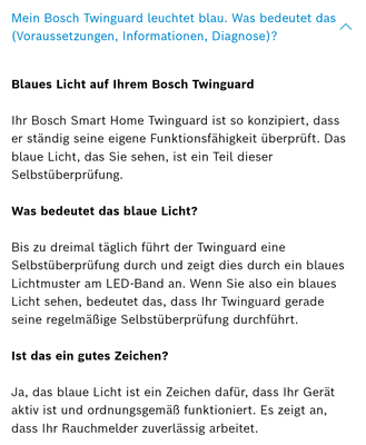

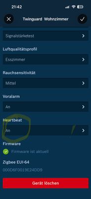

ja, das ist gewollt (Heartbeat), kann aber abgeschaltet werden
Mittwoch
In den FAQs gibt's weitere Infos dazu.
