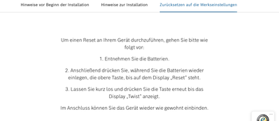

Hast Du den Reset korrekt durchgeführt. Einfach nur Reset drücken reicht nicht:

Ja hat geklappt. Ich hatte den oberen Taster zu kurz gedrückt, da stand zwar reset und danach twist, hat aber nicht funktioniert. Nun ging es. Danke.
