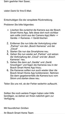

Ich habe dasselbe Problem... Nach den letzten Updates gingen die Kameras jeder Mal nicht mehr in der Smart Home App.
Die Antwort des Supports findest du nachfolgend. Bitte beachte aber, dass du alle Automationen, Szenen, etc. neu erstellen musst. Auf meine Rückfrage hiess es, dass es nicht anders geht.
Ich hoffe schwer, dass hier endlich nachgebessert wird!
Danke für Anleitung!
Das werde ich in den nächsten Tagen versuchen!
