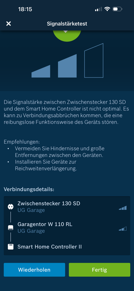

Danke WHasse1, ich habe jetzt einen Zwischenstecker gekauft und in die Garage gesetzt. Vielleicht muss ich noch bei den wenigen Steckdosen, die ich habe, noch die beste Position finden. Also die beiden Relais, die ich in der Doppelgarage habe, scheinen schon eine Brücke zu bilden. IMG_6277.PNG
Demnach müsste der Schalter eigentlich ohne Anstrengung Kontakt haben.
