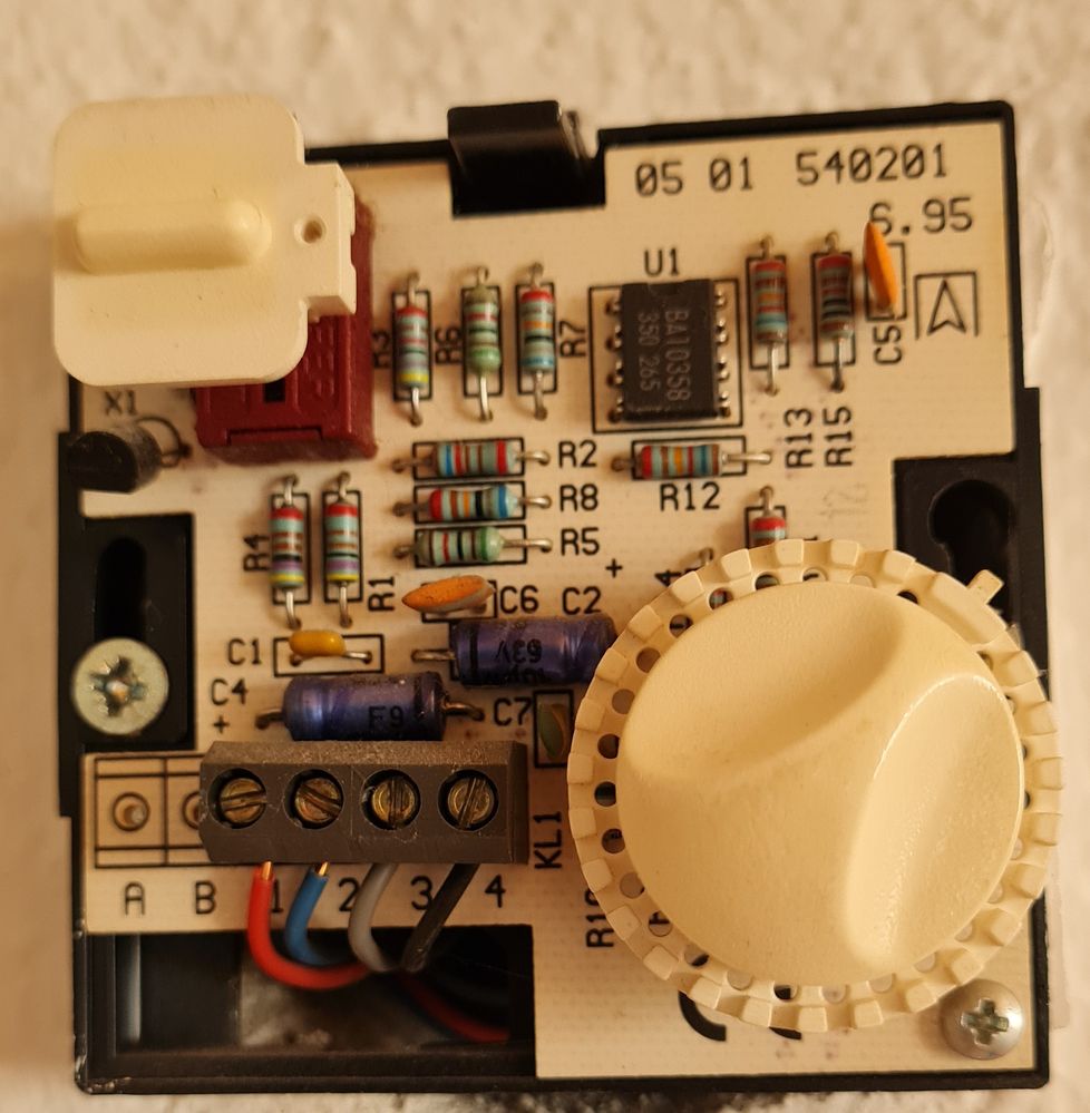

wir haben ein Haus gekauft, in dem eine Velta-FBH verbaut ist. Thermostate sind die RF-D 12:
Leider habe ich dazu keine Bedienungsanleitung / Schaltplan usw.
Kann jemand sagen, welches Kabel L 1 N (und Uhr) ist?
Liebe Grüße und vielen Dank!
Martin

Hallo @martin1602 .
Ohne Schaltplan kann man das nicht zu 100% sagen.
Aber wenn deine Leitungen schon älter sind, war die Norm früher:
Rot Erdung (PE)
Grau Nullleiter (N)
Schwarz Außenleiter (L)
Blau wäre demnach die Uhr.
Aber wie gesagt. Wer weiß wie der Elektriker das damals angeschlossen hat.
Bitte mit viel Vorsicht rangehen.

weitß du ob diese Regelungen 1996 (Baujahr Haus) galten? Und ja ich weiß, vorsicht, nur Fachmann und keine Garantie 🙂
LG
Martin
Die neue Norm ist in den 60er in Kraft getreten. 1996 sollte eigentlich die neue Norm haben. Irgendwas stimmt da nicht. *grübel*
@martin1602 kannst Du die Platine mal raus nehmen? Vielleicht kann man von hinten etwas erkennn.

Ich habe das gleiche Teil, jedoch mit Beschreibung 🙂
das ganze Ding basiert auf 5V
somit gibt es kein L1 und N

das Problem sind die dünnen Kabel zu den Reglern, du kannst da nicht 220 Volt rüber jagen. Neue Kabel im ganzen Haus zu verlegen macht auch keinen Sinn, jeder Raum einen eigenen Regler zur Temperatursteuerung .. inkl. Keller (keine Ahnung, warum der damals im Keller überhaupt Fußboden-Heizung eingebaut hatte, ist aber mal so)
