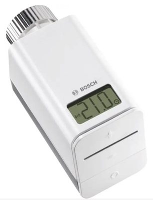

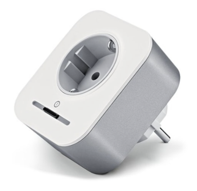

habe Zwischenstecker (Taster oben) in 6 Meter Entfernung zu HK Thermostat installiert (und hoffte, damit die Reichweite des Controllers im Keller zu erweitern). Das HK Thermostat kann aber (über App) nicht angesteuert werden.
nun erzählt mir der Service(Hotline)-Mitarbeiter, dass der Zwischenstecker wegen unterschiedlicher Verbindungsfrequenz) eben nicht die Verlängerung der Verbindung vom Kontroller zu HK-Thermostat übernehmen kann…. Lösung nir durch Kauf neuer Thermostate😩
Wer hat Erfahrung mit diesem Problem? Wie kann ich herausfinden, welche Zqischenstecker mit welchen Thermostatversionen funktionieren?

Um es kurz zu machen. Der Herr vom Support hat (teilweise) recht.
Das Heizkörper-Thermostat (= alte Version mit 867 MHz Funk)
ist nicht kompatibel zum Zwischenstecker Kompakt (= aktuelle Version mit 2,4 GHz Funk, Zigbee)
Neue Heizkörper-Thermostat II wäre eine Lösungsvariante.
Eine andere: kaufe dir den älteren Zwischenstecker . Gibt's noch hier (das Dropdown Menü recht weit unten beachten).

@Frank123Welche HKT und Zwischenstecker hast Du?
Heizkörper-Thermostat?
Zwischenstecker Kompakt?
Zwischenstecker?
Wenn Du einen Zwischenstecker nachträglich installiert, musst Du kurz die Batterien aus den Geräten nehmen, die sich mit ihm verbinden sollen. Beim wieder einsetzen werden sie sich mit dem ZS verbinden.

Habe den HK (wohl alte Version, für 59,95€) und den Zwischenstecker (wohl auch alte Version für 44,94€). Zwischenstecker funktioniert mit Kontroller zuverlässig über APP (Licht angeschlossen).Im Nebenzimmer ist HK installiert, der in APP zwar angezeigt wird, über App nicht ansprechbar ist (zB zum ändern der Öffnungs/Schließwerte) Der nette Mann vom telService meinte nun, nachdem ich ihm das Protokoll aus der App geschickt hatte, die beiden hätten unterschiedliche Übertragungstechniken (Zischenstecker alt, HK neu), Unklar ob das stimmt, da gleichzeitig gekauft vor ca 1,5 Jahren...
Seine Lösung war: Alte HK thermostate wegschmeißen und 3 neue kaufen-> kann ich nicht glauben, daher hier mein Post... Gruß Frank

Hallo Maurice, danke, gemäß Deinem Link scheint es wohl doch zu stimmen, dass mein Thermostat nicht mit dem Zwischenstecker KOMPAKT kommuniziert, sodass dieser auch nicht als Repeater verwendet werden kann, aber: Der Zwischenstecker II allerdings wird nirgends angeboten. Hast Du noch eine Idee?
Bitte verwende akkurate Begrifflichkeiten, sonst kommt es hier schnell zu Verwechslungen. Es gibt keinen "Zwischenstecker II". Auf der Seite, die ich dir verlinkt habe, kannst Du sowohl den Zwischenstecker als auch den Zwischenstecker Kompakt direkt bestellen. Dort wird auch erklärt, welcher als Repeater für welche Geräte verwendet werden kan
Ich verstehe dich so, dass Du das Heizkörper-Thermostat verwendest. Das musst Du nicht ersetzen, Du benötigst lediglich einen Zwischenstecker als Repeater.
