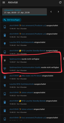

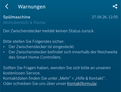

Dann ist die Gemeinsamkeit zu meinem betroffenen Zwischenstecker kompakt [+M]:
  • Eingeschaltet nach Stromausfall (Spannung immer an)
  • Nicht Verwendungszweck "Balkonkraftwerk" (bei mir Verwendungszweck "Standard")
  • Bei mir hängt die Spülmaschine mit entsprechendem Lastprofil dran.
  • Der Stecker ist in einigen Automationen mit Bezug zu einem Wassermelder eingebunden.
Ich habe auch drei Zwischenstecker kompakt [+M] . Und (bisher nur) einer zeigte dieses Verhalten auch bereits zwei, oder dreimal. Einen Grund dafür konnte ich bislang nicht finden.
Vielleicht liegt es an den Konfigurationen dieses Steckers (?), die sind anders als bei den übrigen.
Reichweitenverlängernde Geräte, die gezielt stromlos geschaltet werden, habe ich keine.

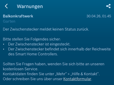

Hab das gleiche Problem mit dem Stecker. Bei mir ist er mit Matter verbunden. Scheint ein generelles Problem zu sein. Gibt schon mehrere Einträge dazu aber es ändert sich nichts.
Es ist wieder soweit.
Ein Systemprotokoll geht gerade raus. Die MAC-Adresse habt ihr ja. Falls ich den Support zusätzlich mit einem Ticket belasten soll, sagt bescheid.
Edit: Etwas Sonstiges ungewöhnliches ist zu dieser Zeit nicht gewesen.
So sehen meine Meldungen in BSH App und HA auch immer aus. Nichts besonderes halt und manchmal auch nachts - wo wirklich nichts besonderes passiert im Netzwerk.
Ich hoffe du kommst gut an die Steckdose der Spülmaschine ran 😉

Ja, das ist kein größeres Problem. Andernfalls hätte ich den Stecker schon längst mit einem unauffälligen getauscht.
Kann auch mit dem Verwendungszweck "Balkonkraftwerk" passieren 🙄

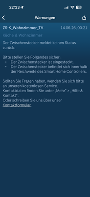

asieoniezi
Ich habe das Problem ebenfalls ab und zu mit meinen beiden Zwischensteckern. Ich verwende sie im Matter-Modus. Nervig.

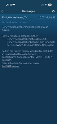

m00se
Und schon wieder. Diesmal schon nach 6 Tagen. Es nervt einfach nur noch…
So aktuell totale Fehlinvestition,  da die Stecker immer nur an Stellen verbaut können, wo man leicht dran kommt.
