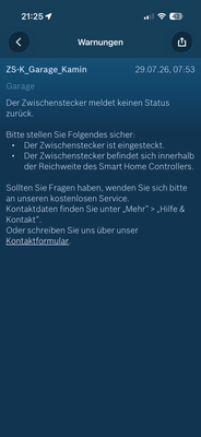

Aus gegebenen Anlass:
Hier mal ein neuer Ausfall eines Zwischensteckers von gestern Abend.
am 29. Juli 2026 22:06

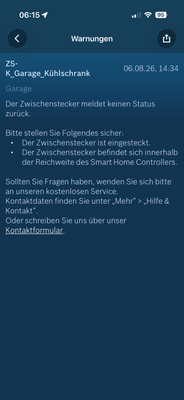

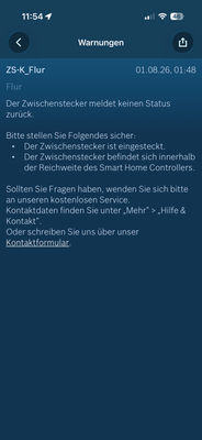

am 01. August 2026 11:55
Und der nächste Stecker
am 07. August 2026 06:17
Und wieder einer…
am 14. August 2026 16:16
Und der nächste Ausfall…
