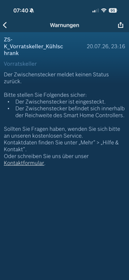

Aus gegebenen Anlass:
Hier mal ein neuer Ausfall eines Zwischensteckers von gestern Abend.

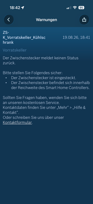

Der nächste Ausfall… Aber mal wieder ein anderer…
Protokoll ist auch wieder raus.
