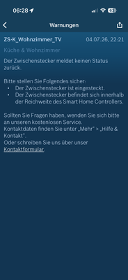

Es ist wieder soweit.
Ein Systemprotokoll geht gerade raus. Die MAC-Adresse habt ihr ja. Falls ich den Support zusätzlich mit einem Ticket belasten soll, sagt bescheid.
Edit: Etwas Sonstiges ungewöhnliches ist zu dieser Zeit nicht gewesen.
vor einem Monat - zuletzt bearbeitet vor einem Monat
So sehen meine Meldungen in BSH App und HA auch immer aus. Nichts besonderes halt und manchmal auch nachts - wo wirklich nichts besonderes passiert im Netzwerk.
