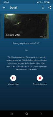

Meine Kameras sind seit Monaten montiert und waren bis auf kleinere Ausfälle immer zuverlässig. Seit rund einem Monat überträgt eine der Kameras kei e Ereignisse mehr. Meldung kommt aber keine Übertragung.
Hier die Meldung.
Am Netzwerk wurden keine Veränderungen durchgeführt. Wie kann ich die Sache beheben?
