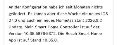

An der Konfiguration habe ich seit Monaten nichts geändert. Es kamen aber diese Woche ein neues iOS 27.0 und auch ein neues HomeAssistant 2026.9.2 Update. Mein Smart Home Controller ist auf der Version 10.35.5876-5372. Die Bosch Smart Home App ist auf Stand 10.35.0.

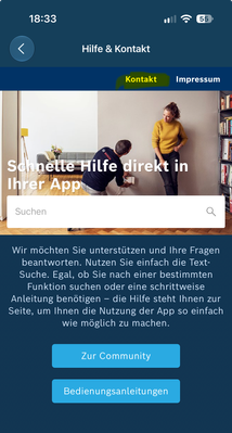

@AWSW Natürlich geht es auch über die BSH App. Einfach Mehr, Hilfe & Kontakt und dann oben auf Kontakt gehen.

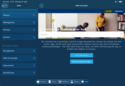

Danke, der geht auf dem iPad nur leider recht unter. Daher hatte ich ihn nur schwer gefunden. Viele Grüße
Was meinst Du damit? Bei mir sieht es so aus:

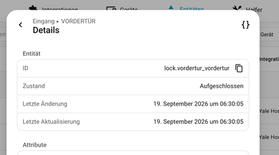

Mit HomeAssistant müsstest Du Dir im Verlauf oder den Entitätendeteils die zeitlichen Zusammenhänge für Dein Problem anzeigen lassen können.

Danke für Deine Antwort. Bei meinem iPad Pro sieht das gefühlt noch mal kleiner aus. Das Ding bei dem Link ist, dass jeder der sich ein bisschen mit GUIs beschäftigt weiß, dass der normale User erst mal in die Mitte schaut. Dort findet sich prominenter der Link hier zur Community und das ist auch gut. Darunter fände ich aber dann auch gut einen „Kontakt zum Support“ Link als Button in gleicher Größe zu finden. Die Bosch App nutze ich zugegebenermaßen nicht oft, weil ich alles per HA automatisiert habe.

Die HA Liste habe ich mir für die Uhrzeit gestern angeschaut und sieht OK aus für mich. Die Deaktivierung des Vollschutz wird ausgeführt bevor der Türkontakt das Öffnen der Tür signalisiert. Die Notifications und Töne der Apps bestätigen dies ja auch. Direkt danach in der App ist das System ja auch unscharf dargestellt.
