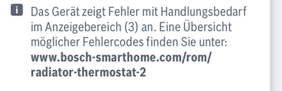

Was für eine Nummer wird denn angezeigt? Ist ein E davor?
Das wäre gut zu wissen. Beschreibt die Nummer evtl. eine misslungene Kalibrierung? Dann wäre es ein Problem des Ventilweges, Adapters. Ansonsten würde der Service das nicht immer ansprechen.
Wenn der Thermostat an einem anderen Heizkörper hängt, wandert das Problem zum anderen Heizkörper oder zum anderen Thermostat?
Bitte um paar weitere Infos. So kann man das nicht eingrenzen.
Die Nummer ist die 325, ohne E oder sonstiges. Die Frage wurde vom Service übrigens nie gestellt.
Wenn ich das Thermostat in der Hand halte und es leicht schüttel, ist der Fehler reproduzierbar.
Wenn das Thermostat am Heizkörper hängt, funktioniert er solange wie man nicht versucht ihn zurückzusetzen oder die Temperatur über den Drehregler zu justieren. Wenn ich mit dem Finger gegenschnippe, geht das Display aus und das Thermostat startet neu.
Warum der Support immer wieder von nicht passenden Adaptern spricht ist mir ein Rätsel.
Das Problem wandert mit dem Heizkörper Thermostat II mit. Die anderen 5 funktionieren Problemlos an jedem beliebigen Heizkörper.
325 dürfte die aktuelle Firmwarenummer sein. Die wird beim starten angezeigt.
