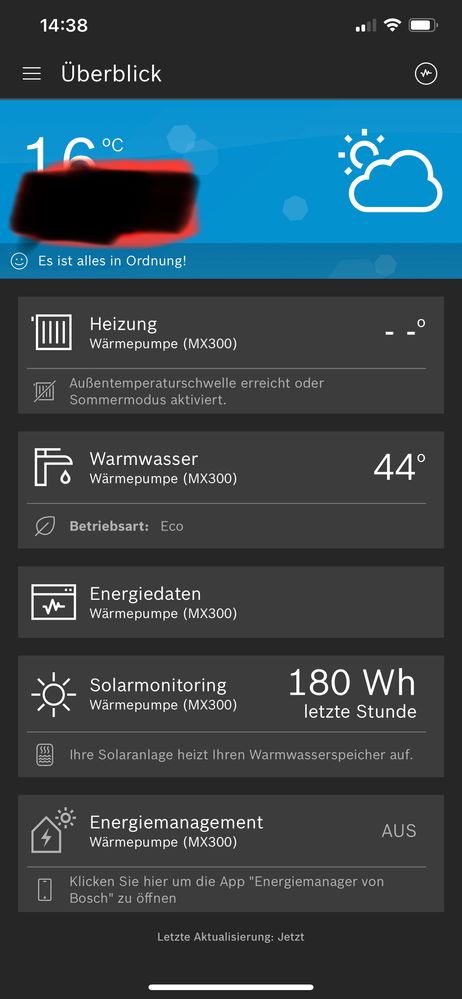

am 12. März 2024 17:12
Hi Carlo, bei mir sieht die App so aus, dass das Solarmonitoring und Energiemanagement bei mir nicht erscheinen (deine beiden untersten) bin aus deinem Nachbarlandkreis Reutlingen 😀 grüße

am 19. März 2024 13:41
da bin ich mir nicht mehr sicher aber in der Energiemanager App hab ich die 2 Buttons die dann die Buderus oder Bosch Smart Home App öffnen. Was mich auch etwas wundert dass das Warmwasser stupide nach eingestellter Temperatur geheizt wir und die Wahlanhebung nicht gut funktioniert wenn deutlich Überschuss vorhanden! Ist das bei euch auch so?
am 19. März 2024 14:49
Richtig, diese zwei Buttons sind nur "Links" in die jeweils anderen APPs, damit man schnell zwischen den APPs hin und her springen kann. Eine andere Funktion haben die Buttons nicht.
Die Wahlanhebung musst du im Menü der Wärmepumpe aktivieren. Der Punkt nennt sich "Energiemanager".
