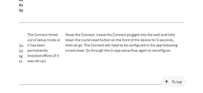

25. Dezember 2022 09:02 - bearbeitet 25. Dezember 2022 09:05
@Chrish81 Was passiert denn, wenn Du die Einrichtung der Bridge aus der App startest?
Hast Du Reset der Bridge korrekt durchgeführt?
Ist die Yale App auch aktuell? Am 20.12. gab es da auch ein Update auf Version 22.23.0 (iOS).
am 25. Dezember 2022 10:11
Die App ist aktuell, IOS und FritzBox auch.
Verbindung fehlgeschlagen oder so ähnlich. Kommt ein roter Kreis mit Ausrufezeichen.
Ja, genauso habe ich das Reset der Bridge durchgeführt
