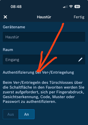

Ich würde Dir dringend empfehlen, für die Öffnung die Authentifizierung zu aktivieren, um ein versehentliches Öffnen zu vermeiden:
Und die Schlosskachel möglichst weit unten in den Favoriten positionieren.
