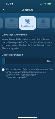

Nun zu meiner Frage, Warum dauert es ca.45 Sek. Bis nach Auslösung eines Aktors bei aktivem
Alarm die akustische und optische Alarmmeldung auf dem Rauchmelder und den Apple Geräten
erfolgt. Gibt es eine Möglichkeit diese Zeit zu verkürzen, in dieser Zeitspanne kann schon viel passiert sein.

Hast du evtl. eine Verzögerungszeit definiert (vllt ist 45 s auch der Standardwert für neueingerichtete Systeme)? Schau mal unter Dienste - Alarmsystem in das genutze Profil und passe die Einstellungen ggf. an.

Danke für die schnelle Antwort,
was Du beschreibst ist die Verzögerungszeit die Du dem System vorgibst bis es
den Alarm deaktiviert.
Ich meine aber zb.Fenster wird vom bösen Buben aufgehebelt, der Fensterkontakt meldet
dem Controller *ALARM*. Von diesem Moment dauert es ca.45 Sek. Bis der Rauchmelder
und die Appledinger anfangen zu tönen.
Das ist ganz schön lange, bis dahin ist der Einbrecher drin und hat Controller von der Wand gerissen, dann garkeine Meldung ?

@Mucky Nein, wenn Du in Dienste Alarmsystem in jeweiligen Profil auf die 3. Seite, deakatvieren gehts, kannst Du die Zeit bis zum Auslösen des Alarms einstellen:

Stimmt, funktioniert!!
Ist irgendwie ein wenig missverständlich.
