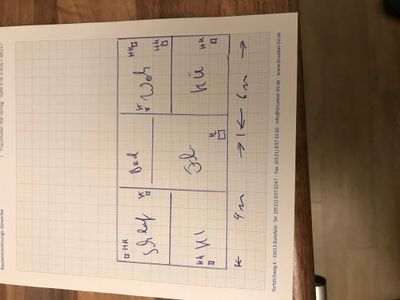

Habe heute auch noch mal alles überprüft, Router weit weg vom Controller usw. Das hat aber nichts gebracht. Habe momentan zwei Zwischenstecker in der Wohnung verteilt. In den Räumen funktionieren die Thermostate II. Dank der Zwischenstecker ist die Verbindung auch gut. Bloß im linken Zimmer muss ich wohl noch einen Zwischenstecker installieren. Wie
man auf der Zeichnung sieht, ist die Reichweite nicht groß.

Ich versuche mal ne skizze  zu senden

Danke für Deine Skizze, das sollte eigentlich bei halbwegs zentraler Aufstellung des Controller ohne Reichweitenverlängerung gehen.
