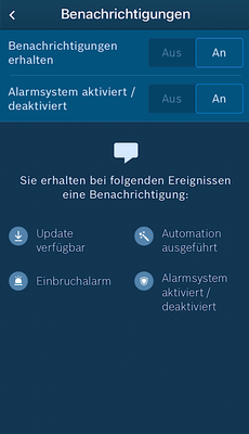

Kontrolliere bitte in Deinem Samsung in der App, ob unter Benachrichtigung die Haken entsprechend gesetzt sind. Wenn nicht, einschalten. Vielleicht gingen diese aus unerklärlichen Gründen raus.
Sollte so aussehen:
am 20. Februar 2022 09:44
Das habe ich natürlich schon geprüft 😉
